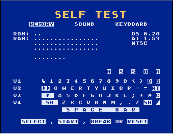

Brian Reifsnyder arbeitet im Moment an eine neue Version des Atari 8 Bit Betriebssystem. Anscheinend hat man bei Atari damals mehrere Versionen von dem Atari OS in unterschiedlichen Rechnern gesteckt und dabei nicht nur ab und zu Fehler reingepackt, sondern auch ab und zu Features hinzugefügt die dann in der nächsten Version nicht drin waren. Brian hat die meisten dieser Bugs gekillt und die meisten dieser Features jetzt hinzugefügt. So gab es von Atari anscheinend eine High Speed Routine die niemals benutzt worden ist. Gerade ist er dabei, den Selftest zu überarbeiten. Der Speichertest wird erweitert, der Sound-Test unterstützt jetzt auch Stereo. Der Fast Math Code (wenn ich mich nicht irre die schnellere Rechenroutinen von Charles Marslett die damals von Newell Industries angeboten worden sind) ist mittlerweile auch im OS drin.

. Hallo Leute
Mathy schrieb: ... der Sound-Test unterstützt jetzt auch Stereo...
Bin mir nicht ganz sicher ob das stimmt. Ich habe probiert Brian zu überzeugen rechts von der Tastaturdarstellung noch V5 bis V8 hinzuzufügen, das hat aber nicht geklappt. Das Bild währe so auch schön symmetrisch gewesen...
